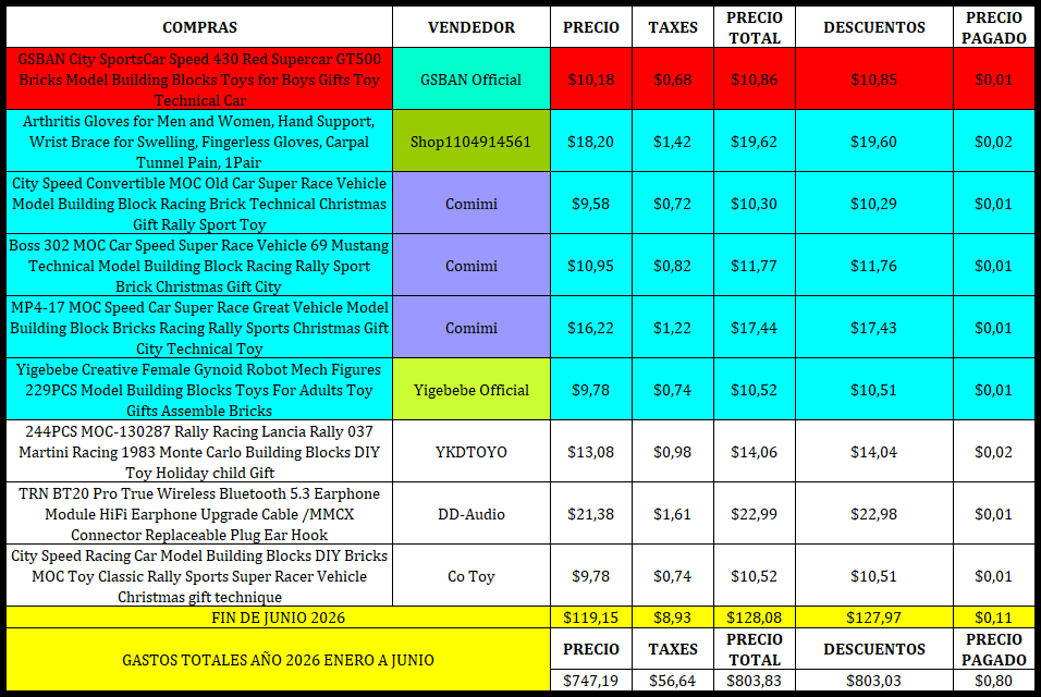

OJABS Publicado 29 de Diciembre del 2025 Share Publicado 29 de Diciembre del 2025 Hoy cumplo 300 días recolectando monedas así que aprovecho de comentar mi experiencia: 1. Hice mi primera compra el 27/01/2025 y llegó a Estados Unidos el 02/02/2025. Me da flojera colocar todo lo que he comprado así que mejor dejo un video adjunto. Dejo uno de las compras y otro de los Shopping Credit que he ganado durante todo el año. 2. De 126 compras sólo he perdido 6 compras que me robo USPS, me reembolsaron sin problemas. Y una compra cancelada porque el producto que compré no lo tenía el vendedor. Todo lo demas ha llegado en perfecto estado. Según mi Excel he comprado lo equivalente a 1.001,77$ de los cuales 806,63$ han sido descuentos y he pagado 195,14$. Apenas luego de mi compra 89 más o menos fue que me dediqué a tiempo completo a llevar a cabo un método propio para tratar de gastar lo minimo en cada compra. Antes de eso gasté mucho en eventos que pensaba que al quedar primero me iban a dar algo y no dan nada. No diré que perdí dinero porque compre muchas cosas para la bicicleta pero fue una cagada pagar el precio full del producto. Si tomo en cuenta lo que compré desde la compra 90 a la 126 los datos serían los siguientes: 628,64$ en compras, 597,60$ en descuentos y pagué 31,04$. Y eso porque se me acabó el saldo y tuve que pagar una compra a 0,23 sino el máximo que he pagado sería 0,02$. De todos modos en el video se ve las compras y lo que pagué. 3. Vale la pena jugar todos los juegos hasta que los subes al máximo nivel. Cuando dejan de dar cofres no vale la pena jugarlos. Prioridad: PrizeLand (árbol), Mergue Boss, GoGo Match, y agarrar todas las monedas diarias del Coin Avenue y Play & Earn. Actualmente hay un evento World Tour nada mal para recoger diamantes. 4. Siempre he pensado que Aliexpress es como los dólares venezolanos. Al principio a cualquier hora podías exchangear diamantes por cupones de saldo, pero desde los aranceles de Trump para acá todo se fue al carajo. Ahora la única forma de conseguir esos cupones son cuando el sistema hace hard reset a las 4 de la mañana (hora Venezuela) y si tienes suerte puedes reclamar un cupón de 1$, 5$ o 10$. Lo malo de estos cupones es que duran 7 días y luego desaparecen. Los de color rosado no sirven para nada. Hay otra opción que es ir a el icono de Aliexpress, y a los que recibimos en Estados Unidos hay una opción llamada Local shipping que da 0,5$ diarios y duran un mes. También para los que tenemos dirección de Estados Unidos el Árbol de Prizeland da 7$, es un cupón que dura solo 7 días. 5. Cómo hago para acumular saldo: Antes que nada aclaro que no pienso responder mensajes sobre esto ni en este post ni por mensajes directos. Me costó mucho planificar cómo acumular puntos sin perder mucho tiempo ya que estaba muy enfermo en ese tiempo, así que lo dejaré más o menos plasmado aquí: a. Desde Julio debido al aumento del dólar usdt para recargar zinli decidí gastar lo menos posible y tratar de no recargar zinli cada vez que necesitaba, por lo que la única opción que me quedo fue la siguiente: llevar al nivel 20 el árbol de PrizeLand, recibir los 7$ y usarlos para hacer compras. Luego me di cuenta que ese saldo se puede combinar con los productos que se pagan con descuentos en Coins. Tomando en cuenta eso, en Prize Land hay un apartado en las Misiones que dice: Shop items witch coins discounts. Aquí comienza la magia. La intención es buscar productos que te gusten en la parte de las Coins y darle like a los que tengan el mayor porcentaje de descuento en coins. Lo ideal es que estén de 70% a 95% que es el tope. Hay que verificar que tengan envío gratis a partir de 10$. Luego en PrizeLand donde mencioné anteriormente aparecerán los productos y es cuestión de comprarlos desde allí. Haciendo esto el juego da gotas de agua que son las que se usan para regar el arbol. 1. Coins Avenue, hago click en el buscador arriba. 2. Busco lo que quiero comprar. 3. Reviso la publicación que quiero comprar y luego me salgo de la app. 4. Entro a Prizeland en las misiones Shop items with coins discounts y verifico que lo que quiero comprar con descuento aparece. Este árbol todos los días tienes la posibilidad de competir contra otros jugadores a ver quién riega mas. Mi recomendación es regarlo máximo a 220 de la siguiente forma: de 10 en 10 hasta 104 y luego uno de 100 para llegar a 220. Así se cumple el reto diario que da 300 diamantes. Ya es cuestión de cada quien si quiere volver a hacer lo mismo nuevamente para ganar otra batalla. Lo máximo que da son 2000 gotas de agua por victoria, sólo vale la pena una sola vez para ganar los 300 diamantes. Cada árbol se llena del nivel 1 al 20 con 28600 gotas de agua. Cabe destacar que cada gota son 10 ml, es decir: 2.860.000 ml, y cada compra por ejemplo de 10$ deja entre 20k a 25k y cuando es x2 entre 40k y 50k por compra. Lo bueno es que si el producto que quieres no llega a 10$ puedes aumentar la cantidad hasta llegar al minimo. Por lo general el porcentaje de descuento es para la compra total. En Octubre era distinto, te cobraban aparte lo que ellos quitan por taxes, ahora el monto que sale es producto mas taxes y luego descuentan el % de descuento en coins y eso es lo que pagas. Algunas compras que hice con descuentos en Coins. b. Reclamando los 0.5$ diarios en Local shipping (antes era una ruleta y podías ganar hasta 10$ diarios t.t), esto es por temporadas aunque últimamente lleva fijo desde octubre. Nota: Hace tres días desapareció, ahora hay una bonificación semanal con un cerdito. c. Canjeando diamantes por cupones de Shopping Credit (los verdes): 10k de diamantes = 1$ d. Ya lo que te queda es buscar un courrier que tenga reempaque gratis o un familiar que te reciba todo en Estados Unidos y lo envíe al país (en caso de Venezuela). No sé si este próximo año mensualmente visitaré el post y publico lo que he comprado o si he modificado mi forma de comprar sacando el máximo provecho posible. Lo que si sé es que el año que viene voy a tener menos compras pero posiblemente pague solamente 0.01$ por cada articulo. No pienso comprar usdt al doble de lo que vale el dólar normal. Además, ya di mucha información. Si acaso nos vemos a finales de Enero. Feliz y próspero año 2026. Aliexpress 2025.mp4 Mi video.mp4 1 Citar Enlace al comentario Compartir en otros sitios web More sharing options...

OJABS Publicado 31 de Diciembre del 2025 Share Publicado 31 de Diciembre del 2025 Actualización: Ahora hay un cerdito que va acumulando saldo durante toda la semana y los días miércoles entrega el saldo multiplicado por un número al azar. En esta oportunidad me dieron 5.8$. Lo malo es que el saldo sólo dura dos días, antiguamente con Local Shipping duraba casi todo el mes. Así que al menos para sacarle provecho al saldo, en mi caso haré lo siguiente: acumular al menos 50k de gemas para cambiarlas por 5$ antes del miércoles (estos cupones duran 7 días) y luego junto con lo que cobre del cerdito más descuentos en coins realizar compras. En mi caso para no pagar envío mis compras deben ser superiores a 10$. Va a ser interesante este próximo año. Este cerdito estaba disponible en Europa pero apenas ahora está activado para los que recibimos paquetes en Estados Unidos. Desconozco si es en los demás países de America. Saving Wednesday.mp4 Citar Enlace al comentario Compartir en otros sitios web More sharing options...
OJABS Publicado 3 Febrero Share Publicado 3 Febrero Actualización: 12 compras realizadas en el mes. 5 carros armables, 4 mousepad bien bonitos que me servirán para mis vitrinas, unas coderas que aprovecharé de usar en una pierna para que la bicicleta no me manche el uniforme, una bandana para mejorar las noches de sueño y el RB21 edición Japón de Max Verstappen, qué más puedo pedir para el primer mes del año Ahorrando 165$ en total acumulando puntos, en mi caso los mousepads y las rodilleras salieron con 95% de descuento en coins, los carros armables y la bandana con 62% de descuento en coins, y lo único que si pague con Shopping Credit full fue el Red Bull ya que es raro que excedan el 11% de coins. Por lo general según mis estadísticas acumulo unos 210 coins al día, eso equivale a 2.10$ y las gemas serían unas 2000 diarias, sin embargo hay un evento desde el 26 de enero hasta mañana que aumentó las gemas diarias a unas 4500. Cada 10.000 monedas equivalen a 1$ de saldo. En resumen: 7964 coins que equivalen a 79,64$ (más 5574 coins provenientes de diciembre) + 96149 puntos que equivalen a 9$ (más 8924 puntos que vienen de diciembre) y en el cochinito 5.98$ el 28/01, 5.98$ el 21/01, 5.52$ el 14/01 y 5.06$ el 07/01. Antes de eso el 31/12 fue de 5.07$ que fue la primera vez que me salió la opción. También recibí 7$ por completar el árbol de PrizeLand el 12/01 pero a partir de ahora los que tenemos dirección de Estados Unidos volvemos a recibir articulos normales en vez de saldo, es triste pero tengo un patrón de ganancias diario tan estable y que no me quita tanto tiempo o que puedo usar en paralelo con otras actividades que seguiré con lo mismo, incluso estoy publicando esto a esta hora para hacer tiempo ya que el reset diario es dentro de una hora y tengo como un minuto para cambiar las gemas por saldo, como hay evento de gemas actualmente los cupones se acaban apenas se reinicia el contador así que tengo que ser ágil para poder tener los cupones necesarios para seguir comprando. En fin, vuelvo a inicios de Marzo. Gracias por leer. Citar Enlace al comentario Compartir en otros sitios web More sharing options...
OJABS Publicado 1 Marzo Share Publicado 1 Marzo Actualización: Este mes se cumplieron los 100 días del primer World Tour Go. Efectivamente da 1 millón de gemas, el problema es que el cambio de gemas por cupones de Shopping Credit (los que si valen la pena) ya esta mega imposible cobrarlos. Desconozco si es porque mi zona se resetea a las 4 de la mañana (Miami) pero lo máximo que he podido canjear es el cupón de 1$ al día. También en los últimos días del mes comenzó otro reto de Mystery Boxes (no recomiendo hacer compras allí ya que al final el ranking no sirve para nada, no dan regalo ni un premio ni un logro) y termina el 02 de marzo, más o menos haciendo cálculos según mi excel da un promedio de 1800 gemas diarias, más las 2000-2500 que se pueden acumular diarias da un promedio diario de 4000-4500 más o menos dependiendo de cómo vaya el Pinball diario. Merge Boss también tuvo su reto millonario, voy a plantearme llegar al nivel 100 en ese juego ya que es la forma más fácil de conseguir saldo de Shopping Credit. El cerdito de los miércoles también da un saldo promedio, en mi caso las ganancias de este mes fueron: 7.36$ el 25/02, 7.36$ el 18/02, 6.9$ el 11/02 y 5.06$ el 04/02. Cabe destacar que ese saldo se termina en las siguientes 48 horas así que lo ideal es llegar al menos a 10$ sumando el cerdito más Shopping Credit para que una compra de 10$ te salga con envío gratuito. También el promedio diario de coins aumentó ya que los niveles del reto del Mergue Boss dan coins cada ciertos niveles por lo que según mi libreta el porcentaje de coins diarios fue de 235 coins al día. 235 x 28 = 6580 coins equivalentes a 65.80$ en saldo para descuentos. El único fallo que tuve este mes fue que no pensé que los Shopping Credits se iban a agotar tan rápido por culpa de los bots por lo que voy a tener que usar 100 días para gastar ese millón de gemas. Lo peor es que como hay tantos eventos que dan gemas las ganancias diarias se dispararon a 4000 que equivalen a 0.4$ diarios, y por ejemplo a día de hoy todavía cuento con 948.321 gemas por canjear que equivalen a 94.83$. Y el fallo en sí es que volví a aceptar otro reto de 100 días y ya voy por el día 16 de 100. Así que debido al problema que hay con los bots en el canje de Shopping Credit lo que recomiendo es ir con los retos de 30 días, dan menos gemas pero al menos es más fácil de sacar los Shopping Credit de 1$ a diario (si te gusta madrugar). Y también recomiendo usar dos teléfonos para cambiar esos cupones, por lo general, en mi caso, se reinician a las 4 de la mañana por lo que tienes 30 segundos para cobrar dicho cupón y la mayoría de las veces a la primera te dice que no quedan disponibles entonces tienes que seguir intentando hasta que te lo da, la recomendación de los dos telefonos es para aumentar las probabilidades de canjear, lo triste es que como en estas semanas muchos están terminando el reto millonario de los 100 pues a veces la app se satura justo cuando comienza el reset. El que ha intentado comprar dólares por menudeo en Venezuela se le va a hacer pan comido hahaha. Y bueno, para este mes a diferencia del anterior mis compras fueron pocas ya que le di prioridad a mi colección de RedBull 1/43 de Verstappen. El mes pasado por ejemplo compré el RB21 Edicion Japón de Verstappen, este mes compré el RB21 Edicion Japón de Tsunoda, y el RB21 Normal de Verstappen. Ya me falta por comprar el RB21 Normal de Tsunoda, el RB20 British de Verstappen, el RB19 Miami de Verstappen, el RB16B Turkey de Checo Perez, y el RB13 y RB12 de Verstappen pero esos son los más complicados de conseguir. También vi que salio en lego el Ferrari GT3 con el que Verstappen quedó campeón de categoría en Nürburgring, pero como mi meta es gastar máximo 0.02$ por compra (gracias al saldo proveniente de la rifa ganada hecha por @ Klash ) entonces estoy limitando mucho mis compras. Uh... Casi 100$. Las compras en blanco todavía no llegan a Miami debido al nuevo año chino, las de color cyan ya vienen en barco a Venezuela junto con todo lo que compré en enero Volveré a inicios de Abril, a menos que suceda algo interesante en marzo. 1 1 Citar Enlace al comentario Compartir en otros sitios web More sharing options...
